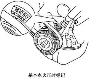

        1 )查找并验证飞轮或曲轴前端带轮上 1 缸压缩终了上止点标记和点火提前角标记,
        擦拭使之清晰可见,如标记不清晰,最好用粉笔或油漆将标记描白。

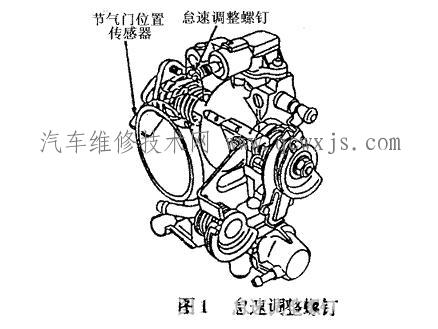

                                (4)观察转速表,检查基本怠速是否在标准范围之内,若怠速超出范围,按图1右所示调整怠速调节螺丝;
                                (5)如图2所示观察正时是否在标准范围之内,如超出范围,则直接调整分电器。

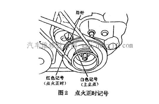

                                                                本田车系(honda)发动机怠速与点火正时的检查和调整的一般方法。                                一、发动机怠速的检查和调整                                使发动机热起至散热器风扇开始运转时,熄火。                                拆下怠速空气控制阀(iac)电线插头,再起动发动机,并加速到1000转/分左右时,使发动机回到怠速状态下运行。如果怠速超出下列标准范围,则按图1进行调整。                                使发动机熄火,装回iac阀插头,并拆下有关保险丝10秒钟后装回以清除故障码 。                                再起动发动机,使发动机怠速运行几分钟后,再检查怠速。
                                例如,此时雅阁(accord)怠速应该是700-800转/分。                                假如发动机的怠速无法调整到规定范围内,其原因多为:真空管路是否漏气;快怠速阀作用是否正常;egr阀(废气再循环)作用是否正常;iac(辅助空气阀)作用是否正常;map(进气歧管绝对压力)传感器作用是否正常;a/c(空调)信号线路是否正常;tcc(变矩器离合器)电磁阀是否正常。                                二、点火正时调整                                accord车13-17°/650-750rpm                                accord车12-16°/550-750rpm                                正时指针对齐曲轴皮带盘上红色记号为正时正确(图2)。
