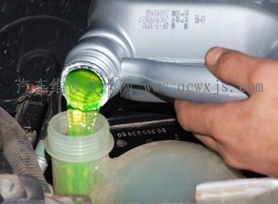

我们在维修汽车 的时候都发现,防冻液的颜色有蓝色、黄色、绿色等,这些防冻液的颜色到底有什么区别呢?        其实颜色是在液体中加入染料所致,只是为了与其他液体加以区分,并无其他特殊使用功能。        也可帮助用户在进行防冻液选择时作区分,防止不同的防冻液发生混用,损害发动机。
        因为防冻液的主要成分是乙二醇,丙二醇,和二甘醇        乙二醇一般是绿色,丙二醇是红色带点橘,二甘醇是蓝色的。自 https://www.qcwxjs.com/^+ p' t/ m1 r$ " f4 t/ h7 ^+ p' t/ m1 r$ " f4 t/ h7 ^+ p' t/

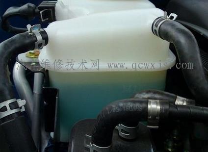

        对于不同颜色、不同品牌防冻液的化学性能可能相差悬殊,其成分也不同,现在市面上应用比较多的是乙二醇防冻液,也有部分是磷酸盐的,如果这两种防冻液混加,会生成具有强腐蚀性的物质,对发动机会造成很大的损害;        即使是主要成分相同的,而次要成分不同的,也不能混加。        乙二醇和丙二醇在高温高压下会反应生成胶基

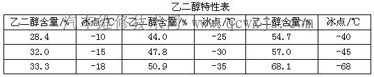

        乙二醇型防冻液冰点只与乙二醇含量有关,如下表所示,假如用户要稀释,千万不能按照线性关系推断,应按表中比例推算。        比如说-45℃防冻液加入等量的水,其冰点不是我们想象的-22.5℃,而是约-10℃。而且加入的水不能是普通水,应该是去离子水,千万不要用深井水。自 https://www.qcwxjs.com/^+ p' t/ m1 r$ " f4 t/ h7 ^+ p' t/ m1 r$ " f4 t/ h7 ^+ p' t/
        发动机的正常工作离不开冷却系的辅助,对发动机冷却系而言其关键作用的就是防冻冷却液了,防冻液是发动机工作时散热的重要介质,但是防冻液的功能却不局限于此,还有防锈、防腐等功能。        所以,在夏季使用中,切不可将防冻液换做自来水等其他液体,这对发动机的影响是非常不好的。        自 https://www.qcwxjs.com/^+ p' t/ m1 r$ " f4 t/ h7 ^+ p' t/ m1 r$ " f4 t/ h7 ^+ p' t/         防冻液的颜色是人为添加的,不能作为评价其优劣的标准。选择防冻液要根据本地区的气温选择。一般低于本地区最低气温10摄氏度即可。
