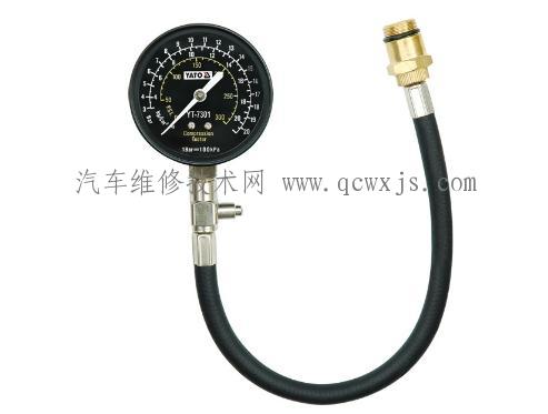

气缸压力表检测气缸压力的方法1.发动机运转至正常温度,水冷发动机水温75~95 ℃。 2.拆除全部火花塞或喷油器(柴油机)。 3.把节气门和阻风门置于全开位置。4.把气缸压力表的锥形橡胶接头压紧在被测缸的火花塞孔内,或把螺纹管接头拧在火花塞孔上。 5.用起动机带动曲轴旋转3~5 s,指针稳定后读取读数,然后按下单向阀使指针回零。每个气缸的测量次数应不少于两次。6.按上述方法依次检测各个气缸。
