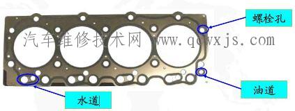

汽缸垫装于缸盖与缸体之间,通过缸盖螺栓保证汽缸的密封,防止燃气、冷却水和润滑油窜漏。气缸垫必须严密密封汽缸内所产生的高温高压气体和贯穿缸垫的具有一定压力流速的冷却水与机油,并能经受住水、气和油的腐蚀。下面一起看一下发动机气缸垫烧蚀故障诊断与排除
气缸垫的作用及结构

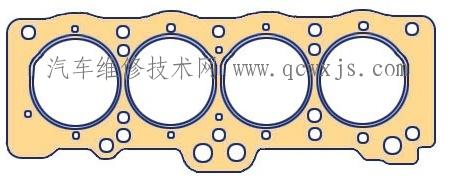

气缸垫是用来保证气缸体与气缸盖结合面间的密封,防止漏气、漏水及漏油,它是汽车 上最 重要的一种垫 片。
气缸垫直接接触高温高压的燃气, 所以在使用中很容易被烧蚀。因此, 气缸垫 要耐 热、耐腐蚀,具有足够的强度、一定的弹性和导热性,从而保证可靠的密封。
目前广泛使用的是金属—石棉气缸垫, 其结构为薄金属片包石棉,在气缸口处有用钢片 做成的护圈,在水道口、油道口周围用铜皮或钢片卷边加固。
石棉芯具有良好的耐热性和一 定的弹性,在石棉中掺入铜屑或铜丝,以增强其导热性。
另外还有金属骨架石棉垫、 纯金属垫等。 近年来,国外一些发动机开始使用耐热密封胶, 彻底取代传统的气缸垫。

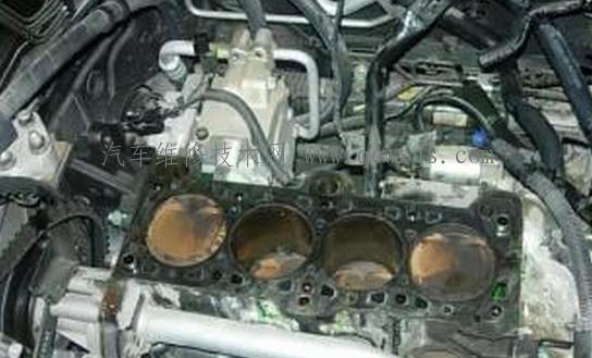

气缸垫烧蚀的原因常见缸垫烧蚀是由于高温高压燃气冲击缸垫,烧坏包口、护圈及石棉板,导致汽缸漏气,润滑油、冷却水窜漏。出现冲蚀汽缸垫故障时,发动机动力性下降,汽缸压力不足;严重时出现化油器回火,排气管放炮现象,应立即更换缸垫。⑴发动机长时间大负荷下工作,经常产生爆震燃烧,导致缸内局部高温高压而烧蚀缸垫。 ⑵紧固缸盖螺栓时,没有按规定要求进行操作,扭力不均致使缸垫没有平整地在缸体与缸盖的接合面上导致窜气。 ⑶点火提前角或喷油提前角过大,使之循环最高压力、最高温度过高。 ⑷缸垫质量较差、厚薄不均;包口内存有气泡,石棉铺设不均或包边不紧。 ⑸缸盖翘曲变形,缸体平面不平度超差,个别缸盖螺栓松动,导致密封不严。 ⑹驾驶操作方法不当,习惯猛加油门和急加速、高速运行,过大的压力加剧缸垫冲蚀。
气缸垫烧蚀故障原因①气缸盖螺栓拧紧力不均匀,或拧紧力不够。②气缸体和气缸盖接合面变形。③发动机经常在大负荷、点火过早、发动机过热、爆震等情况下运行。④气缸垫本身质量问题。
气缸垫烧蚀故障现象①发动机运转不平稳,排气管有“突、突”的响声。②发动机工作性能变坏,动力下降,转速不能提高。③相邻两缸窜气,气缸压力低,有时进气管回火,排气管放炮。④气缸垫水道处窜气,致使发动机散热器内有气泡。⑤冷却液漏入气缸内,排白烟,发动机难以启动。⑥冷却液漏人曲轴箱,使润滑油油面升高,且变质。⑦发动机温度高,有时在发动机外部气缸垫边缘有漏水之处。缸垫烧蚀故障现象⑴缸垫的两缸缸沿之间烧损:发动机动力不足,汽车行驶无力,加速性差,取下空滤器,发动机怠速时,进气管口可听见“啪啪”声。 ⑵缸垫烧损部位与水套孔相通:水箱出现冒气泡、开锅,排气冒白烟现象。 ⑶缸垫烧损部位与油道相通:部分机油会窜入缸内烧蚀掉,排气冒蓝烟现象。 ⑷缸垫烧损部位与外部大气环境相通:发动机动力性差,经济性恶化,并且从垫的破损处发出激烈的噼噼声。
气缸垫烧蚀故障诊断及时拆检更换气缸垫,必要时研磨气缸盖平面。缸垫烧蚀诊断 使用中除了通过检测汽缸压力判断缸垫是否烧蚀外,还可取下水箱盖,启动发动机中速运转,观察水箱内有无气泡冒出。若发现水箱加水口不断有气泡冒出,为之缸垫烧蚀。或其水面波动随发动机转速提高而加剧,同时有水喷出,则为汽缸垫水道周围部分冲毁。这时可逐缸断火查出不工作的汽缸,拆下火花塞电极检查是否有水珠;启动发动机,观察是否有水或水蒸汽从火花塞孔喷出,即可确定缸垫是否烧损。汽车维修技术网  https://www.qcwxjs.com/发动机工作时,用手沿缸垫四周移动,若感觉到有气体冲手为之烧蚀。当缸垫损坏严重时,可在缸盖与缸体接合处有气泡冒出为缸垫密封失效。 使用中当发现水箱中水位下降较快,拔出机油尺检查发现机油中有水(机油颜色发黄甚至发白),为之缸垫漏水;另外水箱中冷却水温度上升太快,经常开锅,加水口翻水花,而进水管无凹瘪现象,冷却水无明显消耗,为缸垫漏气,遇上述现象应予更换新缸垫。
