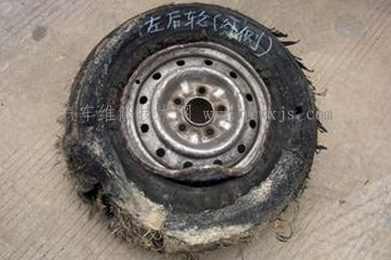

轮胎的损伤        造成轮胎损坏的主要原因有两个:
        轮胎气压不足        使轮胎侧弯曲变形加大,各层帘布之间的摩擦加剧,轮胎过度发热,橡胶耐磨性和帘线强度降低,结果在轮胎内部造成隐蔽损伤:胎侧内壁的帘线松散断裂、缺气过多时甚至碾烂;胎体脱层和胎面剥离,脱层处常因帘线和橡胶磨成粉末积聚而形成灰色,明显的损害是胎面磨损快,同时因轮胎接地面积大、胎肩部位加速磨损,滚动阻力增加,因而燃料消耗也增加。
        轮胎气压过高        帘线过度伸张,甚至拉断 ;接地面积减小,胎面中部磨损增加,在花纹底部开裂。另外,轮胎因变形摩擦而发出热量,促使胎温升高。当超过一定的温度(一般为100℃左右)胎体强度大大降低,很容易引起脱层、爆破损坏等。

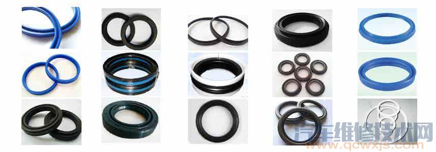

        油封件的损伤        油封件由它的工作特点决定了对其耐疲劳性的要求很高。同时还受液体的性质和环境温度的影响,因此其主要损伤形式是老化和机械破坏。
