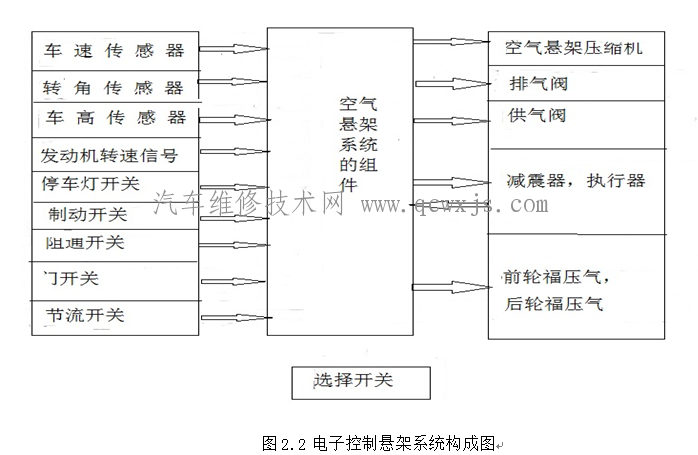

电子控制悬架系统基本是由四个部分组成,如图
电子控制悬架系统构成图
(1)传感器:车高传感器、车速传感器、加速度传感器、转向盘转角传感器、节气门位置传感器
(2)开关:模式选择开关、制动灯开关、停车开关、车门开关
(3)电子控制单元:ecu
(4) 执行机构:可调阻尼力的减振器、可调节弹簧高度和弹性大小的弹性元件等。

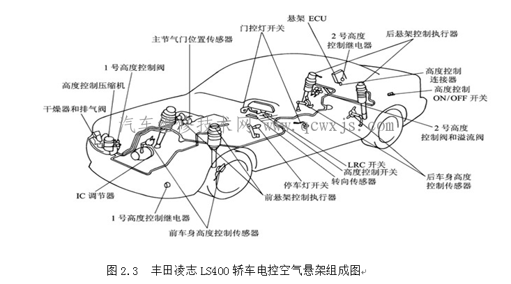

图2.3 丰田凌志ls400汽车电控空气悬架组成图

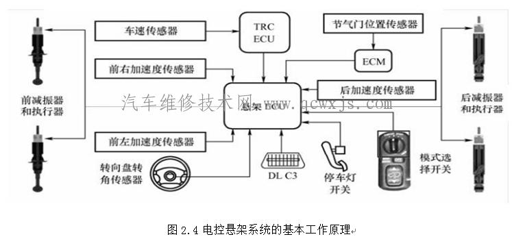

电控悬架系统的基本工作原理
车身状态传感器和开关给 ecu 提供加速度、 位移及其他目标参数等信号, ecu 根据各传感器送来的信号进行运算分析,向悬架执行元件发出指令信号, 使执行元件(如阻尼调节步进电机) 产生一定的机械动作, 调节悬架参数的执行器(电磁阀、 步进电机等) 改变悬架的刚度、 阻尼系数和车身高度,使车辆在行驶过程中具有良好的平顺性和操纵稳定性。
电控悬架系统的基本工作原理
