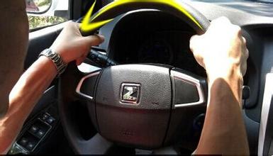

遇到转向沉重汽车在行驶中驾驶员向左、向右转动转向盘感到沉重费力无回正感;当汽车低速转弯行驶和调头时转动转向盘感到超乎正常地沉至打不动就是转向沉重故障了
