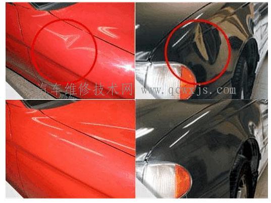

汽车凹陷修复就是把汽车漆面的凹陷部分修复到原来状态。一般情况下,汽车凹陷修复能达到原来状态的是锐角和钝角凹陷。有些同学一定很好奇,凹陷是用什么方法弄回原形的呢?
        汽车凹陷修复是在不破坏原漆基础上的汽车凹坑修复技术,现在有两种处理形式:
        手工的处理
        拆卸后就是依靠特制的钩子撬,把坑撬出来,再用橡皮锤子向回敲,用光来找平,这样的处理对车漆基本没有损伤,但边缘和有筋的地方不能处理,更多的师傅施工的时候不愿意让车主看;
           机器的处理
        就是用汽车凹陷机器在外把凹进入的部分吸出来,再用橡皮锤子向回敲,筋的部位也基本能够做修复,当着车主的面来操作。

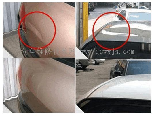

        有些同学就问了,汽车凹陷都可以弄回原形吗?有哪些区域无法修复呢
        红色标线部分为凹陷无法修复
        凹陷修复解决了车身凹陷当中相当一部分无须“钣金、补腻子、喷漆”的修复业务,但并不是全部;也相当程度上满足了车主想最大限度地希望保留原厂漆面的心愿,但远远还没有达到代替传统“钣金、补腻子、喷漆”工艺的地步;
