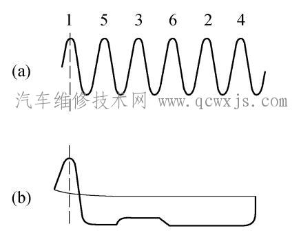

        国产 WFJ-1型发动机检测仪,利用电流传感器测出的起动过程中起动电流的变化波形如图2-8所示。从图中可以看出,起动电流变化波形上的峰值与各缸气缸压力的最大值有关。如果把起动电流各峰值与各缸气缸压力最大值对应起来,只要找准一个缸号,即可按点火顺序找出其他各缸的对应关系。在起动电流波形上,凡是峰值高的气缸压力也高,峰值低的气缸压力也低,为评价各缸气缸压力的均衡性带来了方便。在测量起动电流波形的同时,用压力传感器测出任一缸(例如1缸,见图2-8)的气缸压力值,则其他各缸气缸压力值或百分比就可按电流波形幅度计算出来www.qcwxjs.com
         图2-8 起动电流与缸压波形图         (a) 起 动电 流波形 ;         (b)单 缸气 缸 压力 波形
