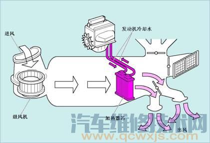

1) 热水取暖系统的工作原理
        热水取暖系统的热源通常采用发动机的冷却水,使冷却水流过一个加热器芯,再使用鼓风机将冷空气吹过加热器芯加热空气,使车内的温度升高,见图4-40。

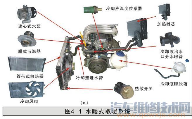

2) 热水取暖系统的组成和部件的安装位置
热水取暖系统主要由加热器芯、水阀、鼓风机、控制面板等组成。

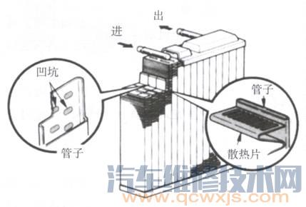

        (1)加热器芯
        加热器芯的结构如图4-41所示,由水管和散热器片组成,发动机的冷却水进入加热器芯的水管,通过散热器片散热后,再返回发动机的冷却系统。

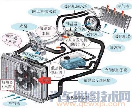

3) 热水取暖系统调节温度的方式
4) 就暖风系统而言,其温度的调节方式有两种,一种是空气混合型,另一种是水流调节型。
        (1)空气混合型
        这种类型的暖风系统在暖风的气道中安装空气混合调节风门,这个风门可以控制通过加热器芯的空气和不通过加热器芯的空气的比例,实现温度的调节,目前绝大多数汽车均采用这种方式,其示意图见图4-44。
          图4-44 空气混合型暖风系统
        (2)水流调节型
        这类暖风系统采用前述的水阀调节流经加热器芯的热水量,改变加热器芯本身的温度,进而调节温度。其调节的示意图见图4-45。

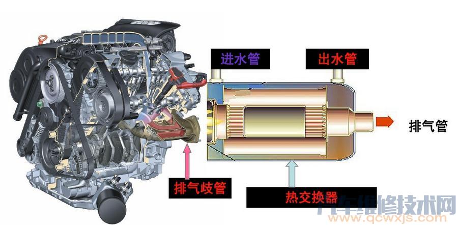

        废气余热式水暖系统
简单而供热可靠,不另需燃料,只要发动机工作,便可产生热水。其缺点是必须在发动机冷却水温度上升到大循环时才能供暖,在寒冷季节供暖量显得有些不足,甚至导致发动机过冷,影响发动机的正常工作;在停车取暖时,发动机的运行增加了发动机的磨损;大型客车仅依靠这种装置难以满足供暖要求,而且新型的柴油发动机效率高, 可用作暖的余热相对比少,所需升温时间比汽油发动机稍长,。
        缺点:效率低、复杂、体积较大,如果热交换器漏气,则废气进入车厢,造成污染。目前很少使用该取暧方式。
