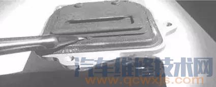

此管是二次空气喷射泵的进气管,二次空气喷射泵通常只在冷却液温度介于10~60℃之间,发动机转速小于3000r/min,发动机处于怠速或部分负荷下工作。二次空气喷射泵从此处吸入新鲜空气,再由空气泵转换阀(y32)切换来自进气歧管的真空控制二次空气喷射阀打开,新鲜空气利用二次空气喷射阀进入到气缸盖的排气口和废气产生反应,使三元催化器尽快达到工作温度,因而提高暖机过程中的排放性能。根据二次空气喷射系统的工作原理,此管是不应有气流吹出的。出现此种现象的原因有两个:空气泵转换阀(y32)一直处于常开状态,空气泵转换阀(y32)一直通过真空打开二次空气喷射阀;二次空气喷射阀卡滞,一直处于打开的状态。通过诊断仪观察空气泵转换阀的实际值,一直处于关闭状态,再通过诊断仪进行激活打开,关闭均正常,排除是空气泵转换阀(y32)的问题。下面就剩下二次空气喷射阀了,拆下二次空气喷射阀并打开,发现其膜片处被积炭卡住,无法关闭。
        二次空气喷射阀
因为二次空气喷射阀无法完全关闭,废气经过二次空气喷射系统的管路回流到进气管中,使进气歧管的压力升高,随后废气进入至气缸中。
因为废气的进入,相对新鲜空气的进入就会减少,使燃油无法得到充分燃烧,空燃比不对,发动机抖动并报混合气过浓的故障。将二次空气喷射阀的积炭清理干净,重新安装回去,发动机运转平稳,问题解决了。
第二天早上把车洗好后准备质检交车,启动车辆,发现车辆刚着车就马上熄火了,接着启动第二次,启动时间过长,但是启动后发动机运转得很平稳。接着又启动了几次,一切正常。停了十几分钟再次启动,故障出现了。然后用万用表测量启动电压为10v,正常。测量燃油系统的低压维持在500kpa 左右(标准值400~670kpa),正常。连接诊断仪,分析启动时发动机的实际值,发现又是节气门下游压力传感器的实际值不太正常,其值为38.6kpa
(标准值是20~40kpa),接近于临界值。将二次空气泵的进气软管拔掉,发现有气流吹出,熄火后等十几分钟再次启动车辆,一切正常。再次将二次空气喷射阀拆下,发现膜片再次被卡住。去掉积炭后仔细观察,膜片已变形,关不严,很容易被积炭卡住。
更换新的二次空气喷射阀后故障排除。
