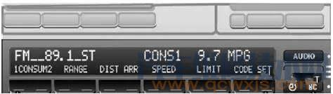

宝马e38系列行车电脑密码的设定和解除
密码设定步骤如下:
① 将点火开关接通(不启动发动机)。
② 按下“bc”键和“code”键。
宝马e38系列行车电脑信息输入键
③ 使用0~9数字键输入密码,然后按“set”键。
④ 最后关闭点火开关,取出钥匙。
提示:
输入密码时, 按下“code” 键可更改全部密码, 或者按下“clr” 键可清除个别数字, 以便重新输入;
如果未输入密码或输入错误密码, 启动发动机将触发警报装置, 并且无法使发动机启动;
若密码输入正确, 并按下“set” 键予以确认, 则时间显示会自动出现。
