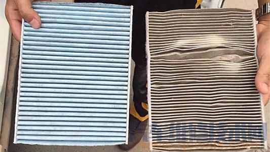

正常工况下,一个原厂的空调滤芯使用寿命是3万公里或一年,如果经常对空调滤芯进行清理,能够延长其使用寿命。常年从事汽车维修服务的张师傅建议,最好是一个月清洗一次,尤其是频繁使用空调的夏季。如果车辆已经使用超过2万公里,建议更换空调滤芯。

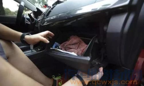

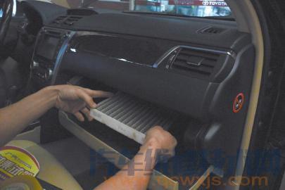

大部分家用汽车的空调滤芯位于副驾驶席前挡风玻璃下的储物盒,拆卸起来极为方便,只需要将储物盒取下,就会看见里面的空调滤芯。
骤一:打开储物箱,拉下右侧的小挂钩即可。
步骤二:捏住储物箱两侧往里一挤,就可以将它摘下来。
步骤三:这就是空调滤芯格,松开两侧的卡子就可以把它拖出来了。
        步骤四:拉出滤格,装上新的滤芯,装回储物箱便大功告成。
空调的滤芯非常容易沾上许多粉尘,用皮老虎、高压气枪之类的吹去浮尘即可,千万不要用水清洗,否则很容易就废了。自己在更换空调滤芯时,还可以清洗海绵格。用普通的洗衣粉洗干净后,吸干、滴上机油用手揉匀,再用卫生纸吸附多余的油,安置回去即可。
