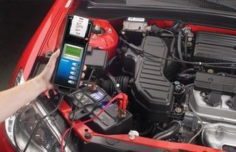

汽车蓄电池电量如何检测呢?下面汽车维修网小编就来为大家介绍一下吧!从方面给大家介绍一下。

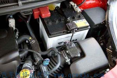

一、蓄电池外观检查
        首先蓄电池一般都是比较规则的,如果发现蓄电池两侧出现明显的变形或鼓包的情况,那肯定是需要检查更换了,另外观察蓄电池接线桩的地方,如果桩头周围出现一些白色或绿色粉末状的物体,则说明蓄电池出现问题了,因为这些粉末状的物体是蓄电池里的氧化物,一般比较新的或者质量不错的蓄电池是不会出现这种状况的。
二、观察口检查

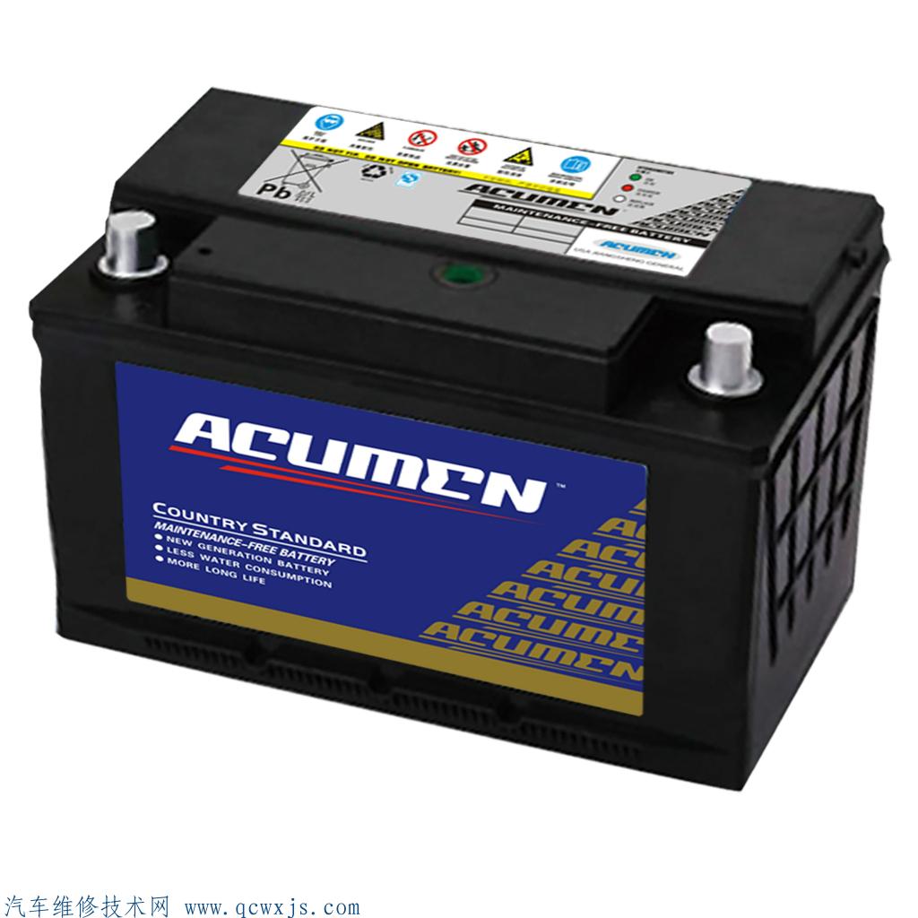

        8成以上的蓄电池上都会有一个观察口,一般都是在蓄电池的正上方,观察口能看见的颜色分为三种:绿色、黄色和黑色。
        绿色代表电量充足,黄色代表略微亏电,黑色则代表快报废了需要更换。不过这里要说一下的是,观察口反应的信息只能作为其中一个参考,因为不少车主反应说观察口反馈的情况并不靠谱。

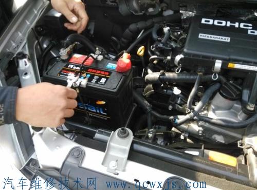

三、蓄电池电压检测
汽车蓄电池的电压一般都在12v左右,车辆发动后会提升到13-14v之间,这些都是正常的电压值,平时我们可以通过电压测量仪或万用表来测量蓄电池的电压,另外现在一些车载充电转接头上面也有屏显电压值,我们也可以观察电压的大小。如果车辆未启动前电压低于12v或者启动后电压低于13v,都说明蓄电池的损耗比较多了。从蓄电池的电压值来判断电池的状况还是比较好的一种方法。
        电解液密度估算法,蓄电池电解液密度一般在1.27左右,(不同的温度电解液密度布一样,要求测量时要换算成25摄氏度)实践经验表明:电解液密度每减少0.01,相当于电瓶放电6%。或者是粗略认为,电解液密度比标准电解液密度每减少0.04,蓄电池放电25%
以上就是汽车维修汽车维修网小编给大家介绍的汽车蓄电池电量如何检测的全部方法了,对于汽车蓄电池电量如何检测的介绍呢,汽车维修网(www.qcwxjs.com)汽车维修网小编一共为大家介绍了三个方面,那么看过汽车维修网小编的介绍后大家都了解了吧?
