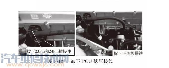

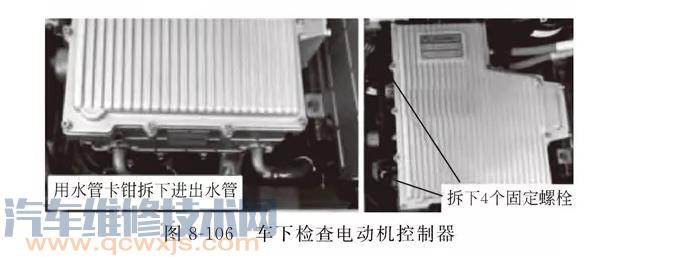

插接整车诊断口,将控制器上电,读取上位机监测数据,存在dtc178,指示 can通信故障。检查pcu低压控制插接件内can-h、can-l两针脚,确定整车can终端电阻的阻值为60Ω,但无法确定pcu内部can终端电阻有无故障。所以,根据电动汽车维修规程,首先断开电池维修开关,维修开关位于动力电池总成中间表面位置,打开中央通道末端地毯盖板下方的维修开关盖板,操作维修开关,如图8-103所示。切断整车高压,再拔掉正负母线接头,拆下电动机控制器pcu的接线盒盖,然后拆下三相线,拔掉低压插接件,移除dc/dc搭铁,再用水管卡钳拆下进出水管,最后拆卸pcu控制器4个固定螺栓,这样完全拆卸电动机控制器pcu,进行车下检查。上述拆解步骤见图8-104~图8-106。
   进一步对pcu内部进行检查,发现dc/dc损坏(图8-107)。更换pcu控制器后重新装车试车,故障排除。
