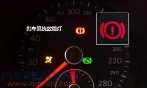

        装有制动液液面报警装置的车辆,可通过观察报警指示灯是否闪亮判断,但前提是报警传感器性能良好。

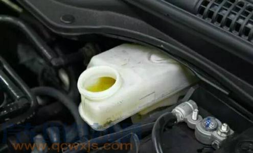

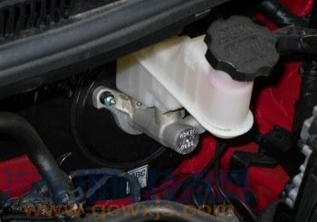

        最可靠的方法是观察制动液储液罐,如图所示,其侧壁有max(最高)和min(最低)标记线,储存的制动液应该保持在标定的最低标记和最高标记之间。当制动液不足的时候应及时添加。
汽车刹车油应该怎么加
        添加制动液时,要严格使用厂方规定的品种和类型,否则会改变制动液的效能,使制动元件受到损坏。如果添加后短期内发现制动液量显著减少,很有可能相关管路存在渗漏,应该及时到特约服务站去查明原因并排除故障,及时修复,防止制动失灵。
