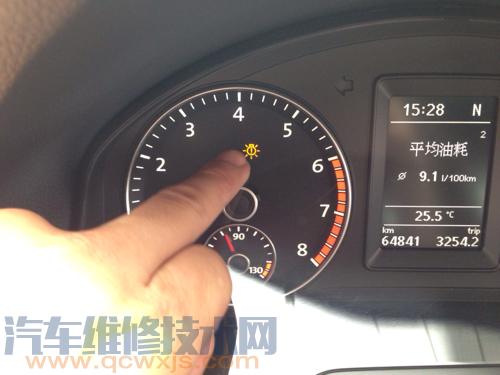

08-13</span  >                  有些车主问,仪表上有一个像太阳中间有个感叹号指示灯,是什么意思
        如果你的车是自动档的话,这个是amt变速箱故障报警灯。打开点火开关会亮起,约4秒钟后熄灭。不亮或亮后不熄灭,都说明amt部分有故障。
变速箱故障报警灯
汽车大灯指示灯
        一般位于大灯开关的地方有这个符号仪表板会用绿色灯显示开关状态,但这个仪表板指示灯不是强制的。
汽车灯光故障指示灯
        外部照明故障警示,检查下大灯,或者刹车灯是不是不亮

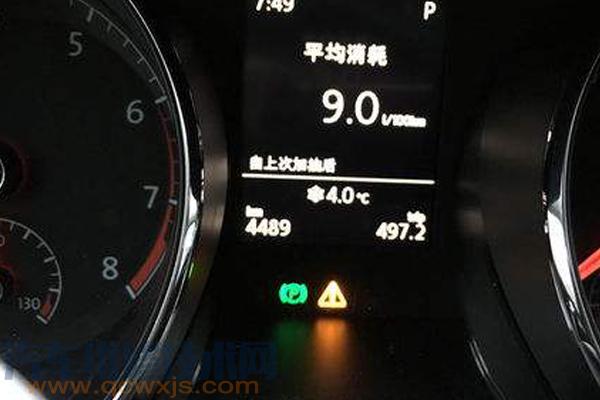

仪表盘出现黄色的感叹号一般有三种:
1、黄色三角标志,中间一个感叹号:
        这个指示灯是tcs(驱动力,也就是地面附着力控制系统)指示灯。此灯具有两个功能:1. 此灯亮起来提醒您关闭驱动力控制系统;2. 如果在驱动力系统启动时此灯亮起并始终亮着,便表明tcs有问题。通常来说,当tcs起作用时,此灯会闪烁。如果一直亮着,表明tcs有问题。有时候灯一直亮着,但是熄火再重新启动后,恢复正常。
2、黄色的括弧,中间一个感叹号:
        这个指示灯是轮胎气压监测指示灯,说明车有某个轮胎的气压不足了,要到轮胎店或者4s店检查一下轮胎的气压。顺便看一下,是否有扎到铁打之类的东西。轮胎的气压,前两轮的压力要一样,后两轮的压力也要一样。胎压调整正常后,指示灯还会亮着。这时,你把点火钥匙打开,长按'set'键(这是胎压监测开关),几秒后指示灯就会熄灭。
3、黄色的齿轮,中间一个叹号:
这是自动变速器故障警告灯,说明变速箱存在故障或变速箱润滑油低于正常范围,或是润滑油该更换了。出现这样的情况建议不要继续行驶,去专业修理店进行检查。
