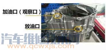

变速箱油加多了会怎么样?自动变速箱油加多了什么症状
        1、自动变速器会向外窜油变速器油液液面过高,行驶中旋转件接触到油后,在高速旋转的机件行星齿轮机构或离合器的搅拌下,引起油液膨胀、沸腾,从加油孔和放气阀像外窜油。
2、会造成换挡冲击
过多的空气侵入油液,还会引起控制阀体上排油孔产生气堵,造成排油不畅,导致换挡冲击。
3、会造成工作油压过低自动变速器油液液面过高,使旋转件够着油,形成搅动,导致油液里产生气泡,带气泡的油进入油泵,油泵就无法建立起应有的油压。
        查看变速油的方式和查看机油的方式是完全不同,机油查看是需要车辆熄火之后查看。而查看变速箱油正好是恰恰相反,需要启动车辆之后查看。
查看变速油的方式有2种:
一种是直接通过变速箱油油尺来查看变速油。启动车辆之后,拔出变速箱油油尺查看刻度,正常的刻度应该在最高刻度和最低刻度的中间。
        还有一种方式是对于没有变速油油尺的变速箱。在变速箱的侧面会有一个观察螺丝,把这个观察螺丝拆掉之后,有变速箱油流出就说明变速箱油只够,如果没有变速箱油流出就说明还需要添加变速箱油,直到变速箱油流出就可以了。
