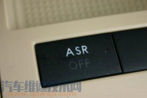

(1)asr可以由驾驶员通过asr关闭开关对其是否进入工作状态进行选择,在asr进行防滑转调节时,asr警告灯会自动点亮。如果通过asr关闭开关将asr关闭,asr关闭指示灯会自动点亮。
