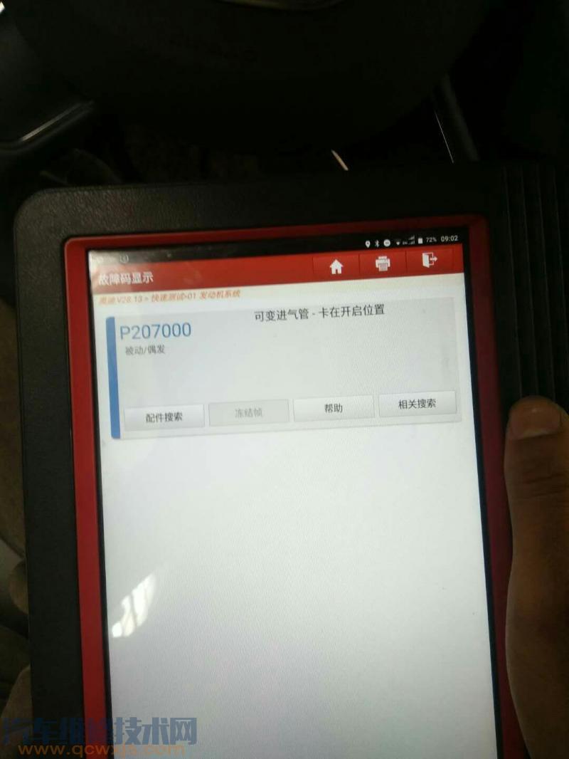

13年奥迪报p207000可变进气管-卡在开启位置。这故障码,就是进气支管内可变进气管长度调节出问题了,卡在一个固定的位置。

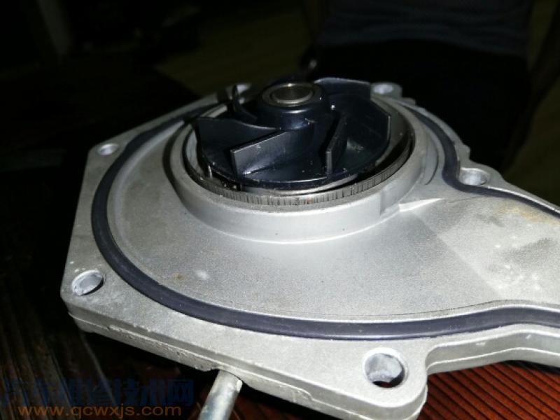

在水泵上有一根真空管还是第一次见,难道水泵里面带一个真空泵?

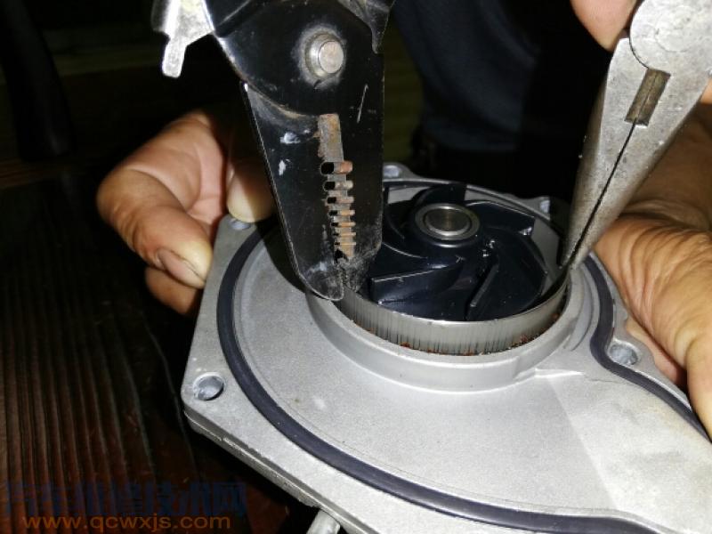

        拿旧水泵仔细研究,真空管吸是畅通的,吹略有阻力。百度搜索,说该车水泵在冷车时不工作,为了快速热车。再看水泵除了多一根真空管之外,在叶轮的外侧有一个小铁腕,这是别的水泵没有的。
经过一番折腾,终于发现,这小铁腕可以拉出来,拉出来的小铁腕正好扣住了水泵叶轮,这样叶轮虽然旋转,但是小铁腕阻挡了叶轮流向水道的冷却液,冷却系统没法循环。原来真空管是控制这个小铁腕的,但是内部的控制膜片破损,漏气,导致与他并联的进气管翻板的控制真空泄露,控制翻板不动作,电脑记录了p207000的故障码。更换水泵后,真空回复,翻板工作正常了。水泵只是执行器,并且没有反馈,因此不记录水泵损坏的故障码。
