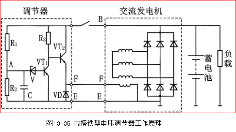

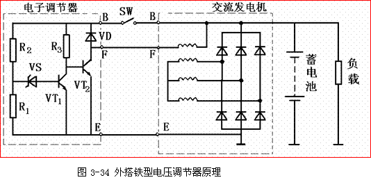

           (1)基本电路
        电压调节器有多种型式,其内部电路各不相同,但工作原理可用基本电路工作原理理解。如图3-34所示。
        (2)工作原理
        ① 点火开关sw刚接通时,发动机不转。发电机不发电,蓄电池电压加在分压器r1、r2上,此时因ur1较低不能使稳压管vs的反向击穿,vt1截止,vt1截止使得vt2导通,发电机磁场电路接通,此时由蓄电池供给磁场电流。随着发动机的起动,发电机转速升高,发电机他励发电,电压上升。
        ② 当发电机电压升高到大于蓄电池电压时,发电机自励发电并开始对外蓄电池充电,如果此时发电机输出电压ub调节器调节电压的上限ub2,vt1继续截止,vt2继续导通,但此时的磁场电流由发电机供给,发电机电压随转速升高迅速升高。
        ③ 当发电机电压升高到等于调节电压上限ub2时,调节器对电压的调节开始。此时vs导通,vt1导通,vt2截止,发电机磁场电路被切断,由于磁场被断路,磁通下降,发电机输出电压下降。
        ④ 当发电机电压下降到等于调节下限ub1时,vs截止,vt1截止,vt2重新导通,磁场电路重新被接通,发电机电压上升。
        周而复始,发电机输出电压ub被控制在一定范围内。

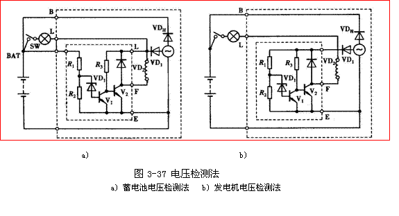

        内搭铁型电压调节器工作原理
        (1)基本电路
        如图3-35所示,内搭铁型电子调节器基本电路的特点是晶体管vt1、vt2采用pnp型,发电机的励磁绕组连接在vt2的集电极和搭铁端之间,与外搭铁型电路显著不同。电路工作原理和结构与外搭铁型电子调节器类似。
        (2)工作特性

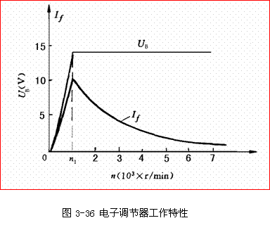

        调节器通过三级管vt2的通断控制磁场电流,随着转速的提高,大功率三级管vt2的导通时间减小,截止时间增加,这样可使得磁场电流平均值减小,磁通减小,保持输出电压ub不变。发电机的输出电压ub、磁场电流if(平均值)随转速n的变化关系称为电子调节器的工作特性。如图3-36所示。
        从电子调节器的工作特性曲线可以看出,n1为调节器开始工作转速,称为工作下限,随着发电机转速的升高,磁场电流减小。当发电机转速很高时,由于大功率三极管可不导通,磁场电流被切断,发电机仅靠剩磁发电,所以,电子调节器的工作转速上限很高,调节范围很大。

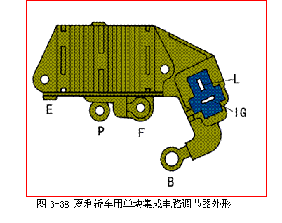

        天津夏利汽车发电机使用的集成电路调节器外形如图3-38所示。该发电机为整体式交流发电机,调节器为内装式外搭铁型。该调节器有6个接线端子f、p、e三个端子用螺钉直接和发电机连接,b端用螺母固定在发电机的输出端子“b”上,ig、l两个端子佣金属线引到调节器的外部接线插座上。

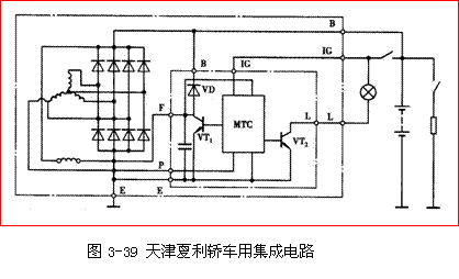

        夏利汽车调节器电路连接图如图3-39所示。
        ①磁场电流控制:vt2是大功率三极管,和磁场串联,由集成片ic控制vt2的导通和截止,从而控制磁场电路通断,使发电机电压得到控制。
        ②充电指示灯:充电指示灯串接在vt1集电极上,vt1导通充电指示灯亮,vt1截止充电指示灯熄灭。在集成片ic中有控制vt1导通和截止的电路,控制信号由p点提供,p点提供的是发电机单相电压的交流信号,其信号幅值大小可反映发电机输出电压高低。
        当发电机输出电压低于蓄电池电压时,ic中控制电路使vt1导通,充电指示灯亮,当发电机输出电压高于蓄电池电压时,ic中控制电路使vt1截止,充电指示熄灭。 <span style=&quot;background-color: #fffff2;line-height: 0.1; color: #fffff1;font-size:1%; &quot;>www.qcwxjs.com </span >
