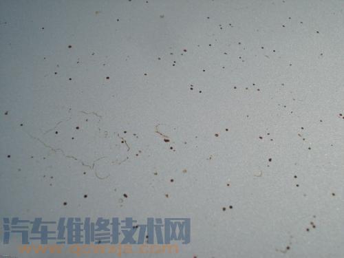

汽车车身斑点是指漆膜表面由于污渍、雨水、霉变和底层金属锈蚀等原因出现异色斑状污点,汽车车身斑点不仅影响到汽车美观,而且会腐蚀漆膜。当发现汽车漆面出现斑点时应及时清除,否则,斑点会逐渐向深层渗透,将增加处理的难度。
车身斑点按照渗透深度不同可分为轻微斑点、表层斑点及深层斑点。不同类型斑点的处理工艺不同,稍做了解可避免维修过程中不必要的损失。
        车身出现很浅的雨斑或污斑痕迹,虽然漆已经变色,但斑点尚未向深层渗透,清除过程比较简单,其方法为:先用水清洗表面,然后用除蜡溶剂进行清洗,再用碳酸氢钠溶液进行中和处理,最后彻底漂净。擦干后用车蜡上光即可。
        当车身斑点呈现环状,环的中心已呈暗色,表明斑点已进入表层。此时的清除方法略微复杂:
        先按清除轻微斑点的方法进行清洗及中和处理;再手工抛光斑点部位,根据斑点深度,如有需要可用抛光机抛光,抛光过程中经常检查,以使磨掉的面漆尽可能少些;最后清洁干净并打蜡上光。若斑点已渗透到涂膜深层,或出现严重的霉斑及锈斑时,施工过程更为复杂,首先应彻底清除斑点,然后才能分别对底层和面层进行修补。
