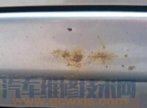

在汽车的日常使用中,遇到车身表面锈裂,不知其原因也不知如何处理,下面汽车维修网小编总结一下车身表面锈裂原因以及修复方法,大家可以参考参考。
        (1)车身表面锈裂原因
①道路不平引起车身颠簸振动。
②发动机运转引起的振动等,使各连接件脱焊或裂开。
③由于日照和严寒引起油漆表面龟裂。
        ④车身薄钢板受水汽侵蚀,破坏了内外表面的防护层,使车身逐渐锈蚀等。
(2)车身表面锈裂修复方法
①用钢丝刷或砂纸将损坏部位的油漆除掉,再根据损坏程度决定更换整块钣金件还是修复损坏部分。
车身如果损坏比较严重,最好进行整块更换。
        如果损坏较轻,把受腐蚀而变疏松的金属除掉。用锤子将孔边向里敲进,开成一轻度凹面,以便打腻子。用钢丝刷将金属表面的锈屑除掉,再涂一层防锈漆以免再生锈。
        ②锌砂适合用来补大孔,将锌砂剪得跟孔的尺寸与形状大致相同,然后把它贴在孔处,砂边要比周围钣金部分低,再把填料抹在砂的周边,然后才能填充填料,并重新喷漆。
        ③薄铝皮适合用来补小孔,将薄铝皮剪成孔的尺寸和形状,撕掉保护纸,将它贴在孔上,根据厚度需要可贴一层或几层,之后将其紧压在钣金件上即可,最后填充填料和喷漆。
