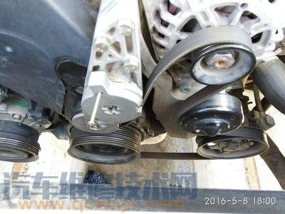

        发电机皮带如果和发动机正时皮带一起的话一般是在80000公里时考虑更换。就算你车上备有发电机皮带,一旦发生其断裂,自己也无法更换。因此,当总行驶路程到达8万时,建议考虑更换之。
        发电机皮带多久更换

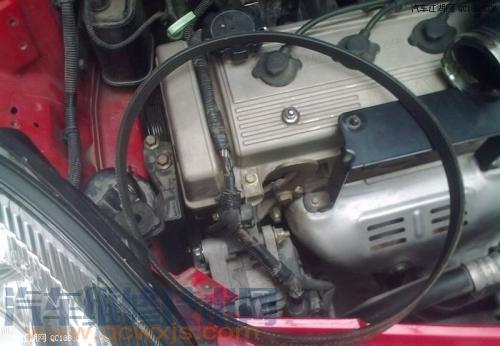

        1、当我们检查皮带的时候,如果我们发现芯部断裂以及槽断面开裂的缺陷时,这时,我们就要立即更换。 2、当皮带的覆盖层和拉绳分开,或者拉绳散线的时候,我们都要换皮带。 3、当皮带放到皮带轮上时,皮带的内径与皮带轮槽底应有间隙,若无间隙的时候,我们也必须更换皮带。
        汽车发电机皮带是橡胶制作,风干日晒不说,损耗率是很高的。由于汽车上的皮带绝大多数使用的都是橡胶材质的,所以不可避免的在长时间高温工作中会逐渐磨损老化。所以一般而言,汽车上的皮带更换时间厂家都是有规定的,在车辆的随车维修保养手册上都有介绍说明。
        按照一般的汽车保养标准,大概在6万-8万公里左右,少部分的可以行驶8万-10万公里再进行更换。
        汽车发电机皮带安装
        当发电机皮带过度磨损或者老化时,很容易发生断裂。发电机皮带断裂时,气门、点火系统就不能正常运转,活塞会由于惯性上下运动,而气门的开闭已经停止,发电机不能正常发电,发动机因为没有了电就会停止。这种如果是在高速运转的情况下,发动杋要么就要大修,要么就直接报废了

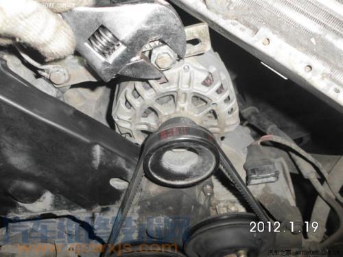

        汽车发电机皮带安装这个需要专业工具和技术建议让专业人士操作,车主了解一下就行了。
        1、松开发电机固定螺丝和皮带松紧度调整螺丝。
        2、把发电机推靠发动机使皮带轮之间的距离最短,然后把皮带套上摆正。
        3、调整皮带的松紧度至合适,拧紧发动机固定螺丝和调整螺丝即可。

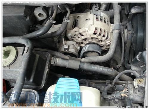

        汽车发电机皮带多久换一次保养方法
        1、 汽车行驶一定里程后,适当调整发电机皮带的紧度,根据需要再固定校准螺丝,发电机的脚架螺丝应保持一定的紧度。
        2、注意轴承的磨损程度,如果发现润滑不足,可从油杯口处滴上数滴机油,注意不能渗入整流器,否则影响电能传递效果。
        3、整流器积垢,可用细砂布磨光。
        4、电刷接触面不平,可用细砂布打平。弹簧的弹性不足,电刷磨损过多时,均须更换新件。电刷太短而无破损,可用垫片塞入支架,使其与整流器密合。
