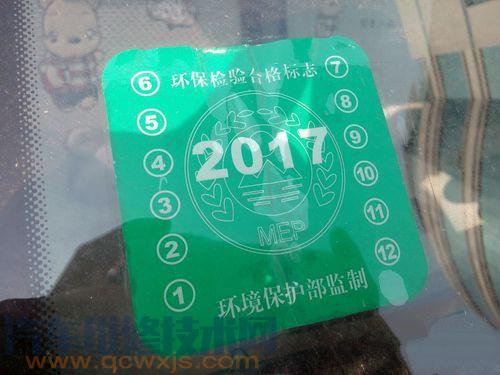

        1、最明显的查询方式就是在我们车的前挡风玻璃上面,找一找,看看环保合格标志的标签贴后面,就可以轻松找到的。
