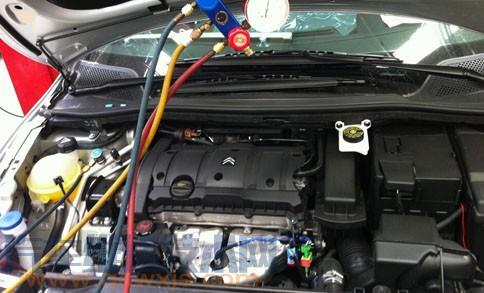

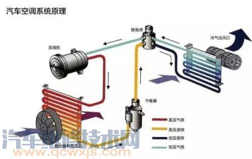

        1、汽车制冷剂泄漏汽车空调不制冷
        (表现为内外机都工作,压缩机也工作,但就是没效果).原因大多是系统中的制冷剂微量泄漏,如果空调系统中制冷剂不足,从膨胀阀喷入蒸发器的制冷剂会相应减少,导致制冷剂在蒸发器内蒸发时,吸收的热量也将随之下降,制冷量也就下降了。

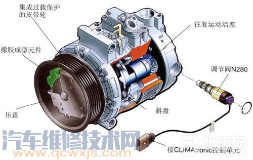

        2、压缩机不工作
        压缩机电容损坏或不良,导致压缩机不工作.(现象和上面差不多,但压缩机不转,且过热).空调系统的压缩机带有离合器的,离合器吸合时压缩机才工作。如果压缩机损坏不能切换到吸合状态,空调就不会制冷。如果冷媒比较充足,空调仍然完全不制冷,可能是压缩机停止工作,就要考虑维修或更换压缩机。
