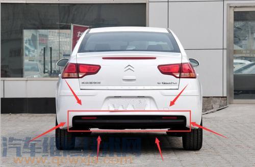

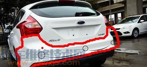

在行车过程中,出现追尾了,我们心爱的车后保险杠撞好了,这时很是心疼,想更换后保险杠不知如何下手。下面汽车维修网小编我分享我日常更换后保险杠的方法
        ①拆下盖a。拆下固定后保险杠f的卡扣b、螺钉c、d和螺栓e。
        ②在车轮拱板区域拉动后保险杠a以将后保险杠从侧隔板c的钩b上松开。
           ③在另一位维修技师的帮助下,将车轮拱板部分拉出侧隔垫a时,拉动后保险杠b以将保险杠从侧托架d的钩c上松开。
        ④拉动后保险杠,以将保险杠a从上托架c上的钩b上松开。
⑤拉动减震器,将后保险杠吸能器a从后保险杠横梁b上拆下,以松开两侧的凸出部分c。
⑥按照与拆卸相反的顺序安装保险杠,并注意以下事项。
a.确保后保险杠与两侧的钩(两个侧托架和侧隔板的钩)牢固接合。
b.如果卡扣损坏,用新的予以更换。
c.紧推卡扣和钩,使其牢固就位。
