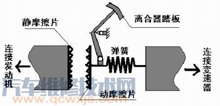

汽车离合器是断开和结合发动机与变速器之间动力的机构,踩下离合器踏板,踏板上所受的力通过杠杆作用推动离合器拨叉拨动分离轴承,此时,轴承的内圈压在压爪上,外圈在拨叉上,只有这时,分离轴承才开始工作,推动离合器压抓,压抓通过杠杆作用推动离合器分离完成动力的断开。

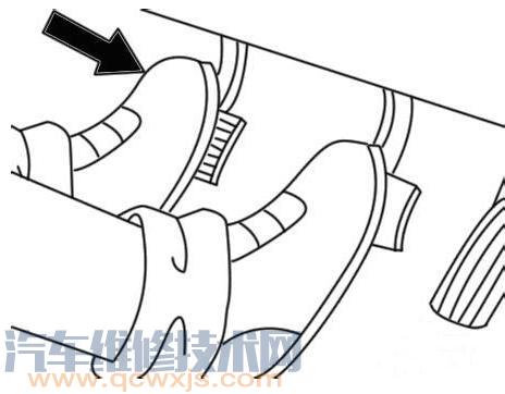

        汽车离合器踩下时有响声,还要通过是什么晌声才能判断具体的原因。
踩下离合器有滋滋异响

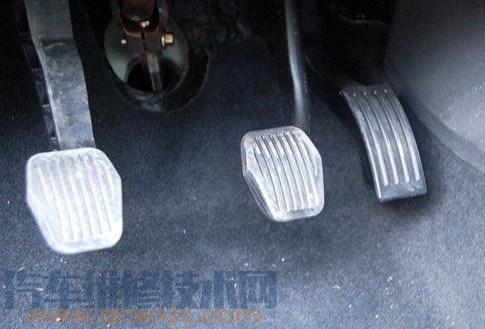

汽车离合响踩下离合器有滋滋异响 松离合器时有吱吱响声是指踩离合的时候发岀吱吱的响声,踩离合器吱吱响,这种响声来自两个方面。
第一,离合器踏板响,解决原因很简单,抹点油就行。第二,异响来自发动机舱。

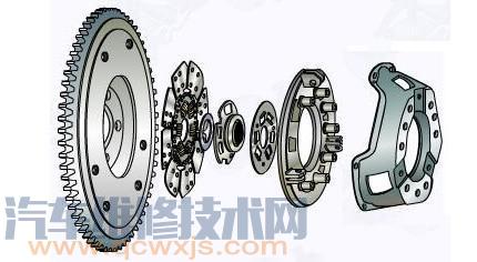

1、分离轴承的原因。
2、离合器片损坏,松散导致的异响。
        3、窝合器压盘弹簧缺失,导致的损坏和异响
