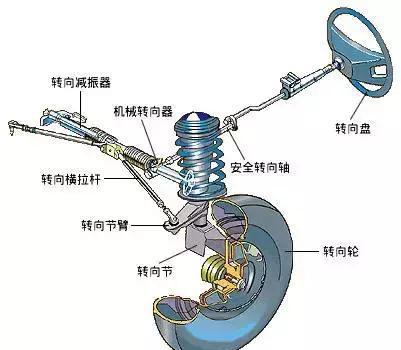

动力转向系统密封性的检查,应在热车时进行。动力转向器常见泄漏点。其方法是:
        (1)将转向盘快速向左、右两侧转至极限位置(注意在极限位置停留不得超过5s),并保持不动。目测检查转向调节阀、齿条密封(松开波纹管软管夹箍,再将波纹管推至一旁)、叶轮泵、油管接头是否有漏油现象,如有渗漏应更换密封件。
(2)如果发现储油罐中缺少atf油时,应检查转向系统的密封性是否完好。
(3)当转向器主动齿轮不密封时,必须更换阀体中的密封环和中间盖板上的圆形绳环。
(4)如果转向器罩壳中的齿轮齿条密封件不密封,atf油液可能流入波纹管套里。此时,应拆开转向机构,更换所有密封环。
(5)如油管接头漏油,应查找原因并重新接好。
