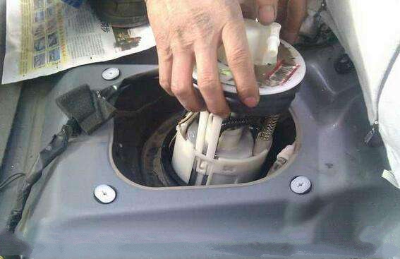

燃油泵及燃油滤清器故障 ▼
        当因燃油泵及燃油滤清器故障而引发启动困难时,一般燃油泵是能正常工作的,其问题多是因燃油泵滤网堵塞致使燃油泵不能足量吸入燃油,或燃油滤清器不畅通引起燃油流量不足。燃油泵滤网堵塞时必须清洗油箱,然后更换滤网。
