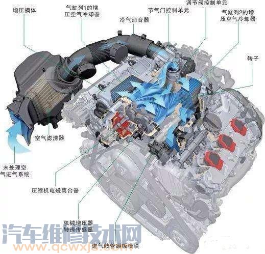

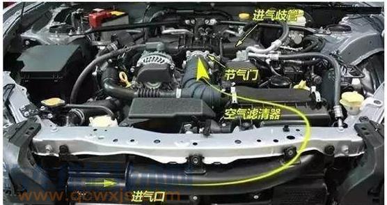

发动机进气系统常见故障诊断与排除方法如下:
        ① 进气歧管切换阀故障
        ■;打开进气歧管切换阀端盖,将听力棒抵住进气歧管切换阀处,启动发动机,连续反复地踩加速踏板,大众车系待发动机转速达到4000r/min前放松加速踏板,听进气歧管切换阀是否能正常工作,转速在3200r/min左右时能听到“咔”声为合适,否则应更换进气歧管切换阀。
        ■;可变进气歧管切换阀破损,发动机加速时故障灯被点亮,动力明显不足。更换可变进气歧管切换阀总成可排除故障。
        ② 电磁阀故障
        ■;发动机加速不良,没有最高车速。在到了可变进气通道真空电磁阀开启的发动机转速时,用螺钉旋具贴近电磁阀,如果有“咔”声,但很弱,说明进气歧管切换阀可以开启,但开启角度不够,造成充填效率不足。更换电磁阀可排除故障。
        ■;可变进气通道真空电磁阀短路。在到了可变进气通道真空电磁阀开启的发动机转速时,用螺钉旋具贴近电磁阀,如果听不到“咔”声,更换电磁阀可排除故障。
        ③ 涡轮增压系统密封圈密封不良,发动机怠速和小负荷时排气管冒蓝烟。
        ④ 润滑系统限压阀卡滞在不泄油一侧,导致油压过高;卡滞在泄油一侧,导致油压过低。油道堵塞、液压控制执行器卡滞、油道泄漏均会造成可变正时系统发生故障,而且诊断仪无法查到。
        除宝马、雷克萨斯等少数车型由电子气门控制系统控制进气门&#x7684;开启、关闭时刻外,其余可变气门正时系统&#x90fd;是由发动机机油压力控制,所以机油压力过高或过低均会影响系统&#x7684;正常工作。 <span style=&quot;background-color: #fffff2;line-height: 0.1; color: #fffff1;font-size:1%; &quot;>www.qcwxjs.com </span >
