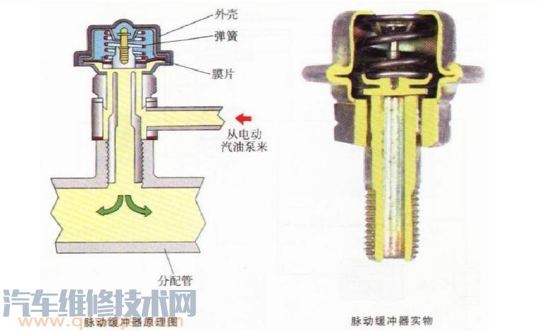

在喷油器工作时,油路中油压会产生微小的波动。脉动阻尼器的作用就是减小这种波动和降低噪声
        燃油压力脉动阻尼器功用:减小在喷油器喷油时,油路中的油压可能会产生微小的波动,使系统压力保持稳定。
        燃油压力脉动阻尼器安装位置
        电喷发动机系统的组件,大部分安装在燃油导轨上,有的安装在油轨端部进油管处,有的安装在油轨喷油底座上,或者油轨管路的某个位置,输油管路上安装的也有。
        目的是减小燃油的瞬间的增压或减压,使增压或减压的脉冲减小,以减小燃油供给的波动。
        燃油压力脉动阻尼器原理:发动机工作时,燃油经过脉动阻尼器膜片下方进入输油管,当燃油压力产生脉动时,膜片弹簧被压缩或伸张,膜片下方的容积稍有增大或减小,从而起到稳定燃油系统压力的作用。
