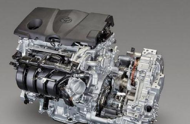

怠速时的车身抖动是什么原因

1、发动机支架:发动机和变速箱安装座的作用是抑制振动。当它们断裂时,你会感到过度振动,特别是在怠速时。您可以通过将汽车置于空档来自行诊断。
2、正时皮带:正时皮带起的是承上启下的作用,一旦损坏,凸轮轴运转异常,导致汽门与活塞撞击。拉伸,撕裂或磨损的皮带会导致时间不一致,从而引起晃动。这通常发生在高里程的车辆中。如果您开始看到正时皮带出现裂缝,裂纹或松动,请立即更换。
3、燃油进气:发动机不喜欢污垢,燃油喷射器和进气阀更是如此。如果它们被污垢或碎屑污染,它们将在每个发动机循环中输送不均匀的燃料量,从而导致高频震动。技术人员可以清除污垢,通常可以使用优质燃料和清洁燃油进气系统的添加剂来避免问题。
扩展资料:
如何判断怠速不稳:
观察发动机缸体抖动程度,也可以观看机油尺把晃动的程度,平稳的油尺把很清晰,抖动的油尺把看起来是双的;
从发动机转速表或读数据块观察,转速以怠速期望值为中心抖动,或在期望值一侧剧烈抖动,程序中的怠速期望值包括标准怠速值、负荷(打开灯光,自动变速器挂上挡等)怠速值、空调怠速值、暖车怠速值;原地启动发动机,坐在座椅上感觉车身剧烈抖动。

发动机抖动有以下几种原因:
1、发动机积碳严重,抖动导致严重的车是最常见的喷油器节气门过脏或积炭过多;
2、点火系统问题,检查火花塞、高压线和点火线圈的工作情况;
3、油压不稳,如果泵的供应压力不正常或进气压力传感器的误差和不良工作将导致身体晃动;
4、发动机部件老化;发动机排放物中过多的积碳吸收了冷启动喷射器的汽油中的碳,这导致稀的冷启动混合物和启动困难
怠速抖动的具体解决方法:
1、发动机积碳严重。造成怠速抖动最常见的原因就是节气门或喷油嘴积碳过多。当发动机内部的积碳过多时,冷起动时喷油嘴喷出的汽油会被积碳大量吸收,导致混合气过稀,使得起动困难,在这种状况下,只有等到积碳吸收的汽油饱和,才容易着车。
着车后吸附在积碳上的汽油又会被发动机吸入气缸内燃烧,又使混合气变浓。混合气时稀时浓,就会造成冷起动后怠速抖动。气温越低,冷起动所需的油量越大,积碳的存在就越会影响冷起动。解决方法是清洗节气门和喷油嘴处的积碳。
2、点火系统工作不良、火花塞点火状况不好,同样会导致发动机怠速抖动。出现问题检查点火系统是否存在故障及火花塞是否积碳过多。
3、油压不稳。如果已经清理过发动机积碳、清洗过节气门或更换过火花塞,仍然存在怠速时车身抖动的问题,建议到4S店检查燃油供油压力及进气压力传感器等是否正常。如果油泵供油压力不正常或进气压力传感器数值错误,也会引发怠速时车身抖动的问题。
4、最好的办法就是清洁油路,定期清洁,从新车就开始清洁发动机的研发参数上没有特定的经验,加上排放标准的不断提升,无法适应燃油的变化,发动机的所有厂家都在短期内是无法解决这种抖动问题,外加燃油质量不是很好或者新车出厂的初装燃油存放过久,导致油路的胶质成分快速增加,会不断的污染新鲜燃油导致后期没有好的燃油可以参与燃烧,出现积碳超标的情况,对于国六车此类现象尤其常见。我们只有养护清洁油路,这样才能逐步缓解大部分问题。使用PNF原液类的燃油添加剂就可以解决上述积碳导致的问题。

怠速抖动主要原因;
1、造成汽车抖动最常见的原因就是节气门过脏或喷油嘴积炭过多。
2、当发动机内部的积碳过多时,冷启动喷油头喷出的汽油会被积碳大量吸收,导致冷启动的混合气过稀,使得启动困难,这种状况下,只有等到积碳吸收的汽油饱和,才容易着车,
3、着车后吸附在积碳上的汽油又会被发动机的真空吸力吸入汽缸内燃烧,又使混合气变浓,发动机的可燃混合气时稀时浓,造成冷启动后怠速抖动。气温越低,冷启动所需要的油量越大,积碳的存在就越会影响冷启动的顺利与否。
严重的怠速振动一般是由于发动机缺缸、脚胶老化或松动、积碳、燃油系统故障等引起的。
解决办法;
最好的办法就是清洁油路,定期清洁,使用PNF原液类的燃油添加剂就可以解决上述积碳导致的问题。燃油质量不是很好或者新车出厂的初装燃油存放过久,导致油路的胶质成分快速增加,会不断的污染新鲜燃油导致后期没有好的燃油可以参与燃烧,出现积碳超标的情况,对于国六车此类现象尤其常见。我们只有养护清洁油路,这样才能逐步缓解大部分问题。

发动机怠速抖动,的原因是:1、节气门积碳;2、火花塞跳火弱;3、发动机缺缸;4、发动机支及变速箱支架起缓冲作用的橡胶件破裂;5、进气总管卡子松动或胶管破裂;6、进气歧管衬垫漏气;7、进气歧管相连的真空管破了漏气8、气门关闭不严等等

1.
发动机积碳严重。 长时间行驶后,发动机或多或少会产生积碳,主要附着在进排气门、发动机缸体、喷油器、节气门等位置。如果积碳过多,会显著影响发动...
2.
发动机部件老化 发动机悬置(脚垫)位于车身和发动机之间,是汽车发动机悬架系统的一部分...
3.
点火系统有问题 点火系统中没有点火或点火弱的气缸也会导致怠速抖动和怠速不稳。这里要检查...
4.
油压不稳定 造成发动机机油压力不稳定的因素很多,如缺油、污油、机油变稀、油管泄漏
