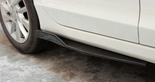

汽车裙边塑料件刮了怎么办
发表于 2025-8-28 04:56:45 | 显示全部楼层 |阅读模式
如果刮痕不深,只是表面轻微磨损,车主可以使用含硅的牙膏,涂抹在塑料划痕处,使用专用的擦车抹布,将划痕位置反复擦拭,即可消除轻微划痕。
车主也可以购买塑料划痕的修复剂,以及材质较细的砂纸,使用砂纸对塑料部件的划痕处进行打磨,待轻微划痕位置打磨平整后,再将这个修复剂喷涂在划痕处,即可将划痕进行修复。
如果车内塑料部件的划痕较为严重,以上方法无法完成修复,车主需要将车辆开至汽车修配厂,或者汽车4s店,由专业的工作人员进行抛光修复。
如果汽车裙边塑料件严重破损,我们需要尽快进行更换;因为这种情况下,裙边已经失去了原有的结构稳定性,可能会影响汽车行驶安全。
