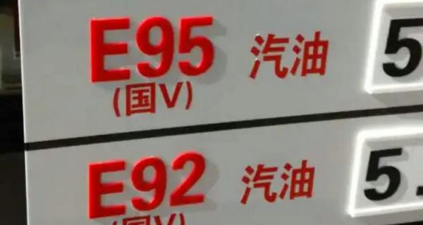

现在的汽油并非全是乙醇汽油,虽然此前为了应对大气污染而大力推行,但受原材料价格的影响,很多地区都没有继续加注。乙醇汽油通常会在汽车油标号之前加上字母“E”,比如E95#,就是乙醇汽油了。
使用乙醇汽油的注意事项如下:
乙醇是亲水性液体,易与水相溶,不同于汽油,汽油可以和水分离,水份沉积在油箱底部。因此首次使用乙醇汽油时,应先检查油箱,看油箱中的水分是否超标影响到发动机的工作。
初次使用乙醇汽油时,要认真调试观察发动机是否有太大异常;而长期使用则要考虑供油系统中的橡胶和有机零件是否耐醇类腐蚀。
