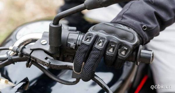

当我们在调整摩托车离合器时,需要确保自由行程在4~8毫米之间,再重新捏紧离合,如果发动机没有熄火且车子不会前进,那么离合就达到最佳状态。
调整离合器时需要注意自由行程的大小,过大或过小都不利于离合器的正常工作;因此在调整离合器时需要先打开摩托车的离合器盖,先松开离合器的锁紧螺母,然后用螺丝刀顺时针转一圈再逆时针拧到底,轻轻的拧,然后再顺时针旋转1/8-1/4圈,最后拧紧锁紧螺母。
调整完毕后需要进行检查,确保离合器已经达到最佳状态。如果对调整离合器没有经验,建议到专业的维修店进行检修,毕竟这方面的知识需要一定的专业技能和工具支持。
