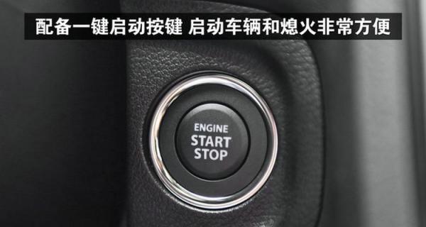

一键启动汽车防盗锁死无法点火什么原因
发表于 2025-8-28 05:02:15 | 显示全部楼层 |阅读模式
车钥匙电池没电或感应钥匙失灵:如果遥控器电池没电,或者感应钥匙无法正常工作,就会导致汽车防盗系统打开,从而无法点火。
汽车蓄电池亏电:如果蓄电池电量较低,会导致汽车防盗系统打开,从而无法启动发动机。此时可以使用搭电宝或者找其他车辆进行搭电来解决。
发动机舱内的保护数据导致防盗系统打开:我们可以通过断开蓄电池负极并等待3~5分钟来清空发动机里面的保护数据。然后再将负极重新安装回去,测试启动发动机是否正常。
