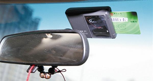

ETC最好的安装位置是在车内中央后视镜的正后方位置然后偏右一点的地方,不要遮挡视线即可。安装时要注意一些细节,要把车玻璃擦干净,对准大概得位置以后将电子标签紧贴在前挡风玻璃上方位置,最后用力按紧就行了。
需要特别注意的是,一旦ETC设备位置选择好并粘贴好了,就不可以随意更换。因为ETC设备上有防拆导杆,在安装好ETC后,导杆会被压进去,如果随意拆卸ETC就会触发锁定电子标签,ETC会被锁定,只能前往ETC服务网点办理解锁。因此,在安装过程中一定要认真仔细操作,避免出现不必要的麻烦。
