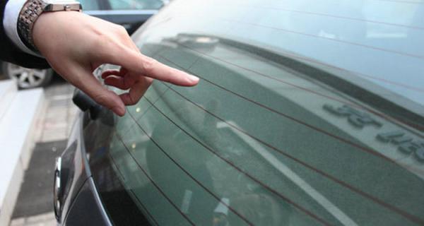

为了预防在撕后挡风玻璃膜时把加热丝搞坏,我们在处理汽车后挡风玻璃膜时,一定要使用柔软的工具,比如硅胶刮板或软布,
首先掀开一角,再慢慢将膜撕下来,也可以配合吹风机,打开热档,热量可以将膜给软化,让胶的粘性下降,在不破坏电热丝的情况下顺利撕下。
在撕膜的过程中,避免使用尖锐物品或者硬卡片等会损坏电加热丝。同时,不要用力去扯或撕下贴膜,也不要过度拉伸或拉扯贴膜,以免造成汽车后挡风玻璃加热电热丝的破损。
