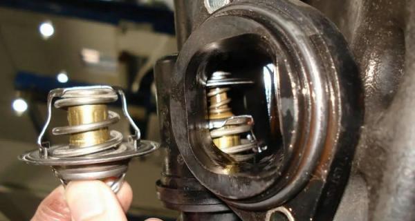

只要汽车节温器出现漏水的现象,不管严不严重,都是非常有必要维修的。因为节温器是比较重要的零件,出现漏水会影响到其正常功能。
节温器漏水一般是底座出现故障或者是密封垫老化所致,可以更换新的垫子,相应情况可以得到解决。如果依然有异常建议及时前往4S店或者维修店进行具体检查,避免影响正常使用。
节温器漏水可能短时间内不会出现明显的异常,但时间一长就会影响到发动机的散热,因此会导致水温升高,也会导致故障灯亮起,另外也可能会缩短发动机的使用寿命;所以汽车节温器漏水应及时修理,避免影响驾驶安全。
