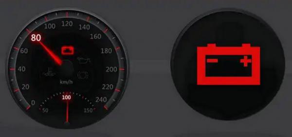

电瓶灯亮红色是什么原因
发表于 2025-8-28 05:08:10 | 显示全部楼层 |阅读模式
如果汽车电瓶灯亮红色,很可能是发电机的皮带或者张紧轮太松了,供电系统不能较好地进行工作,从而亮起了电瓶指示灯,此时需要对其皮带和张紧轮进行调整或更换掉。
也可能是电瓶使用时间过久,极板已经严重老化了,电瓶不能较好地存电,当电瓶处于亏电状态下,电瓶指示灯便会亮起,提示电瓶状态存在异常,车主需要尽快进行解决。
也可能是电瓶桩头接线柱上有出现接触不良或明显的氧化现象,仪表盘上也会亮起电瓶指示灯,需要对接线柱进行连接状态进行检查,在日常过程中也需要定期检查电瓶的情况,以免出现故障。
