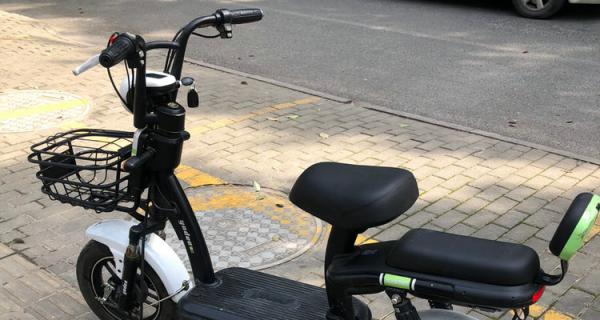

电动车要重复开关才正常启动怎么回事

如果电动车要重复开关才能正常启动,车主需要检查一下钥匙门是否接触不良。或者是查看电门锁是否已经损坏,通常电门锁内部是有转盘的,金属的接触点长时间使用,就会导致接触不良,需要将电门锁更换新的,就可以解决问题。
或者检查一下电池连线是否有接触不良的情况,或者是否有短路的情况,需要利用万用表直接进行测试。如果短路或者出现接触不良,就会导致这种情况。
除此之外,也可以将锁头拆开,查看一下是否有断点的情况,检查一下控制器内部是否有生锈、断点或虚接的情况,会导致接触不良,从而引起电动车反复启动才能前进。
