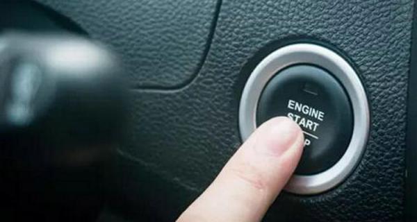

汽车有电点火点不着,造成的原因可能有档位不对、滤清器堵塞、起动机故障、电池电压过低、油路问题。
档位不对:对于自动变速箱,如果档位不在P档,车辆无法启动,为了安全起见,必须将档位移到P档。
滤清器堵塞:如果空气滤清器堵塞,会导致空气流量不足,从而引起车辆启动困难。如果空气滤清器使用时间过长,应及时更换。
起动机故障:如果起动机出现故障,可以通过仔细听起动机发出的电磁声音来确定问题所在。如果起动机已损坏,则必须及时更换。
电池电压过低:尽管电器设备可以正常运行,但电池电压过低可能会影响发动机启动。如果电池使用时间超过3至5年,建议更换新的电池以确保稳定性。
油路问题:当供油管路中的滤芯堵塞住或者是接口处有轻微漏气的话,那需要更换上新的汽油滤芯,并对油路进行一定的清理,也可以换上新的管路,这样便能够较好地解决问题。
