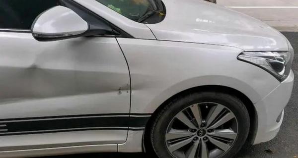

如果凹陷不太严重,那么可以使用吸盘来进行修复;吸盘虽然看起来小,但是牵扯力还是比较大的;准备一个吸盘,让它吸附在汽车凹陷的地方,然后借助其他的工具把吸盘往外拔,利用牵引力将凹陷的地方拔出来。
如果凹陷比较严重一点,那么就需要专业的工具,具体流程如下:
首先,在网上购买一套修复凹陷的工具。
接着,把凹陷的地方清洗干净,准备一块垫片,用胶枪把溶胶涂在垫片上,并且贴在凹陷的地方。
然后,把螺帽套进垫片里,拧转螺帽,直到把凹陷的地方拉出来。
最后,将所有工具拆下来,再把车身上残留的溶胶清洗干净就可以了。
