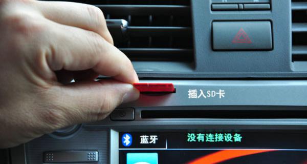

如果车载导航无法读取SD卡,很可能是车载导航的SD卡损坏了,车主可以将SD卡取下,安装在其他的车载导航上, 或者是使用电脑读卡器进行读取,如果同样无法检测到SD卡的话,车主就需要重新更换一个SD卡了。
如果车主使用其他的设备,对SD卡进行格式化的操作,可能SD卡的格式与车载导航的格式不匹配,车主可以选择使用车载导航为SD卡格式化,然后SD卡就可以使用了。
可能车辆经过颠簸的路面时,SD卡与车载导航之间接触不良,车主可以选择将SD卡取下后再重新安装,在操作之前需要先将车载导航关闭,这样可以避免SD卡被烧坏。
