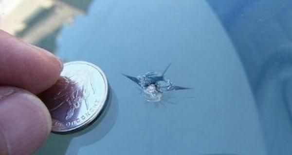

汽车前挡玻璃被砸了个小坑是可以修复的,车主可以选择到正规的4S店或者维修部进行修复,也可以自行购买专业的玻璃修复工具进行DIY。
如果车主选择自行修复的话,首先在修复前需要将车辆停在平整、安全的地方,并且确保使用的工具和材料都是符合标准的。
然后将小坑旁边的裂纹清洁干净,然后使用观察板贴在小坑上面,并固定好吸盘的底座。
接下来,需要将加压装置对准裂痕,把上半的加压棒给拧出来,然后把准备好的修复液加入到加压装置中。
最后,将拧出来的加压棒拧回到底座的位置上,等待修复液干透后再将加压棒拧出来,排出空气即可完成修复。
