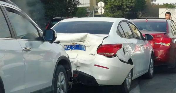

后备箱被追尾算事故车吗
发表于 2025-8-28 05:13:14 | 显示全部楼层 |阅读模式
后备箱被追尾当然是算事故车的,因为只要构成事故了就是事故车。
判断事故车还有其他一些方法:
比如检查各个板块间油漆的光线反射和色差,做过钣金喷漆的地方反射光很暗,用手触摸感觉不顺滑,而且稍有不平的感觉。
检查检查两边大灯、雾灯新旧程度是否一致,后边备胎坑是否变形,看看门子是不是动过,如门上的铰链是否被拆卸痕迹,检查玻璃码生产日期是否一致。
后边叶子板有没有钣金,普通小钣金其实没啥的,但是如果有切割,问题就大了,很多时候车尾事故后需要切割,不能更换部件。
