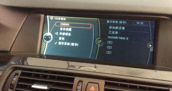

宝马连接蓝牙后放歌没有声音,可能是手机处于静音模式中,这样会导致车辆上播放的音乐没有声音,解决办法是将手机音量调到适中。
可能是宝马多媒体系统的版本是比较低的,车主及时将版本给更新了,重新连接再播放音乐。
可能是兼容性问题,比如宝马多媒体系统和该手机的兼容性比较差,就容易出现播放音乐没有声音,可以更换一部手机连接。
可能是扬声器有问题,无论将声音调的多大,都是听不到声音的,需要对扬声器进行检查和维修,维修比较贵的的话,可以更换新的扬声器。
可能是车载导航上蓝牙设置的音量为0,有些车辆的车载蓝牙和车载导航是一体机,两者的音量是一体的,导航的音量关闭了,播放音乐的时候会没有声音,将导航音量给打开就可以了。
