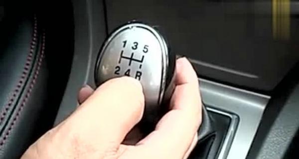

手动挡的汽车在加减档时,首先要将离合器踩到底,接着换挡,最后轻抬离合器。换档时,要动作娴熟,迅速调整,不要在空档做停留。同时,无论加档还是减档,都要与汽车的速度及发动机的转速相匹配。
比如,汽车刚起步时,一般是1档,轻踩油门,即可挂2档,等到速度达到20公里每小时时,就可以踩离合器换到3档。后面以此类推,汽车的速度在40公里每小时时可以换到4档,50公里每小时时可以换到5档。
同样,减档时,也需要先把速度降到对应档位,然后踩离合,将车从高档倒入低档。减档时,有一个减档补油技巧要注意一下,不少新手在减档时,车辆容易出现顿挫感。要缓解这种情况,就需要在减档后轻踩油门,稍微加速,降低发动机和离合器的速度差。
