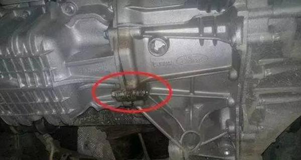

车子漏机油比较严重,如果不及时采取措施处理,就有可能因机油压力不足而导致发动机的损坏。因此,我们在驾驶车辆的时候,需要密切注意机油尺的位置,以确保机油量始终处于一个合适的范围内。
针对发动机漏油的解决方法,我们可以通过更换气门室盖垫、重新打胶等方式来解决气门室盖漏油和正时盖漏油的问题。如果是油底壳放油螺丝松动或损坏,我们可以通过拧紧或更换螺丝来解决。
另外,在保养汽车的时候也要注意及时更换和补充机油,避免因为省一时的麻烦而对车辆造成不必要的损害。
